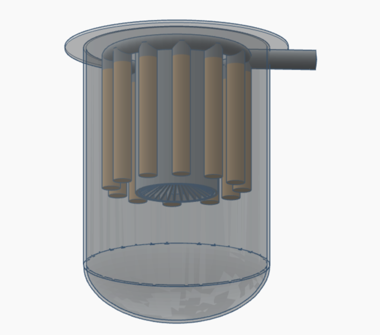

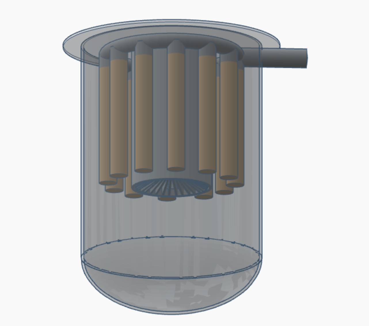

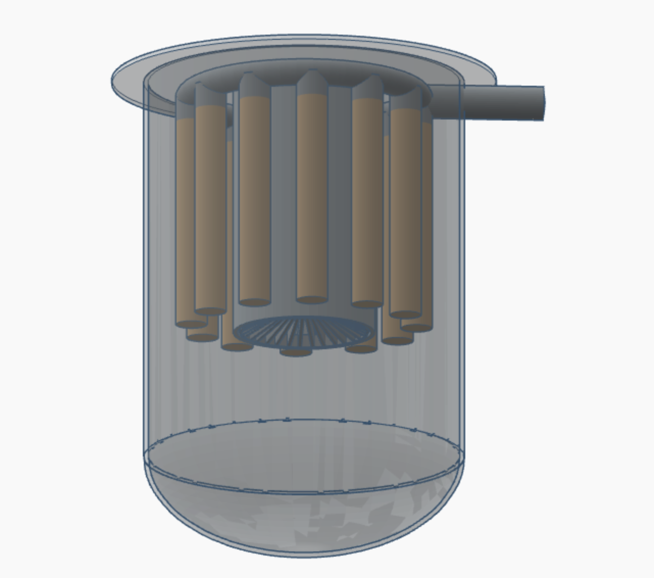

Ajatuksena sijoittaa suodatinsukat tuhkatilaan polttoputken ympärille. Kyseessä siis jatkojalostettu versio toisessa ketjussa esitellystä polttoputki-kaasuttimesta.
Aihiona tässä 300L RST vesivaraaja, jonka alempi puolikas on kuvassa. Ylempi puolikas toimii polttoainesiilona. Ilmansyöttöä ei ole tähän vielä piirretty. Lämmönvaihdin sijoittuu kaasunkehittimen ulkopuolelle.

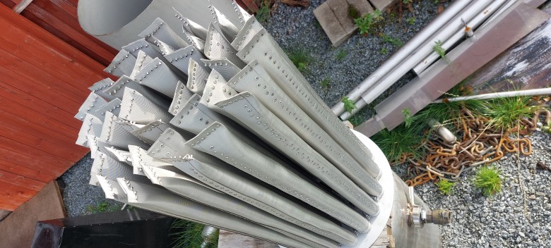

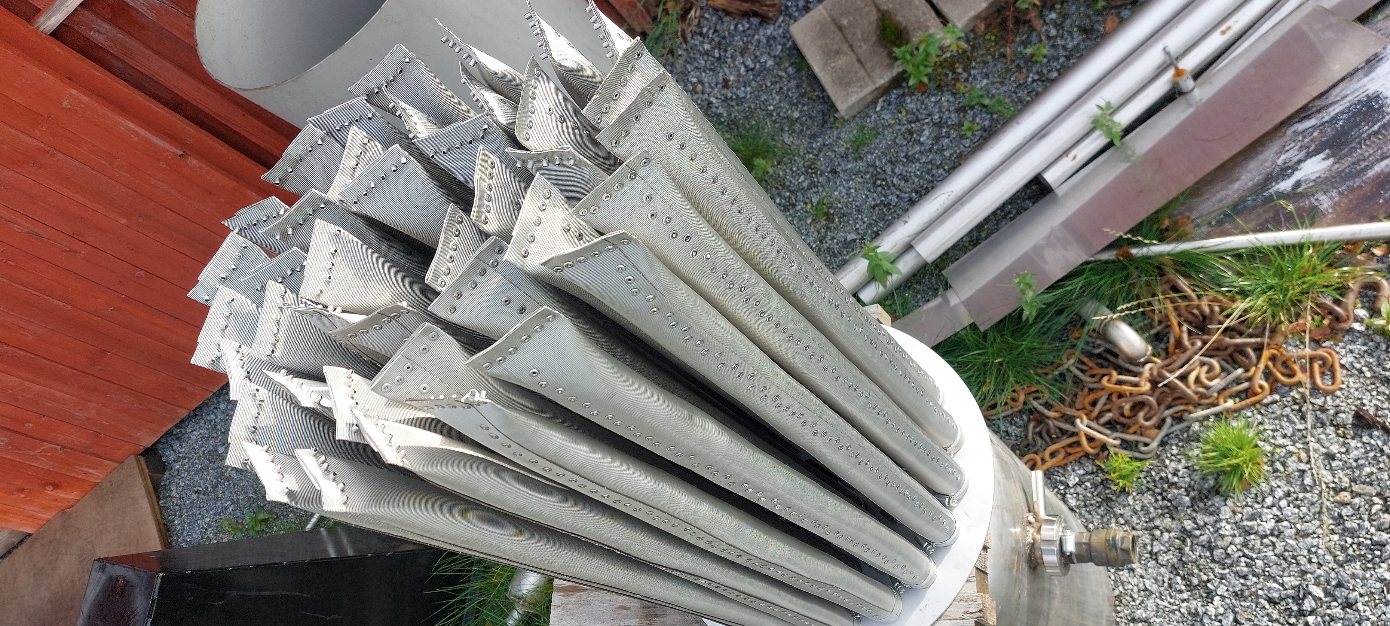

Onhan noita verkkosuteja tehty vaikka kuinka.
Toimii kyllä oman aikansa mutta ei ole ikuinen, riippuen miten laadukasta kamaa on käytetty.
Sukkiin meinaa tulla reikiä pistehitsien kohdille vaikka olisi peitattu.
Rosteri/hapokas kun ei saa muodostettua kunnon suojaavaa oksidikalvoa, jos niitä on tiiviisti yhdessä.

Tuo rosterin ja hapokkaan korroosio heikennys selitettiin kromikadolla, kun kuumuus tuhoaa lisäaineita , esim, tavallisen hitsauksen yhteydessä , kyllä pistehitsausessakin on kaiketi sama ilmiö ,kun lämmöt siinäkin nousee korkealle , voi olla kun on vielä kyse ohueista aineista , kuten langasta , aineet karkaa - myös pieni määrä kuparia pistehitsin kuparikärjistä saattaa sirtyä verkkoon ,

Mites jos pistehitsin sijaan laittaisi rst-reikänauhaa kahta puolen ja kiinnittäisi rst-poppareilla?

Joo se on "neutraalimpi" menetelmä joka autaisi,, Tästä verkkosukkien saumojen liitämisestä käytiin keskustelu jo aikaisemmin,, siinä tuli esiin esim, saumojen teko kanttikoneella , niinkuin peltisten ränien saumojen teko käy - tästä tein mallipalankin , siitä kuvia on näistä keskusteluissa - jos tekisi niin. että verkko olisi yhtenäinen kappale , ja se olisi asennettu tukikehikon pääle joka olisi muotoiltu niin, että pintaala tulisi suureksi - niin silloin saumoja tulisi suht, vähemmän suhteessa pintaalaan - tämän tyypisestä suodattimesta on tietoa Eg,illä- rakensin osia siitä vuosia sitten . yksityiskohtia en voi paljastaa.. kysy Eg, iltä
Re: Kuumaverkkosuodatin
Välttämättä ei tarvi rst reikänauhaa.hyvällä terällä ja isot kierrokset tulee siisti reikä ja pitkä rst niitti tekee hyvän nöölin.pysyy.japikas kirjoitti: 21 Loka 2025, 21:44 Mites jos pistehitsin sijaan laittaisi rst-reikänauhaa kahta puolen ja kiinnittäisi rst-poppareilla?
Ite vuokrasin akkupopniittikoneen rst verkkolimitys noin 2cm leveästi ja 3-4 cm välein niitti

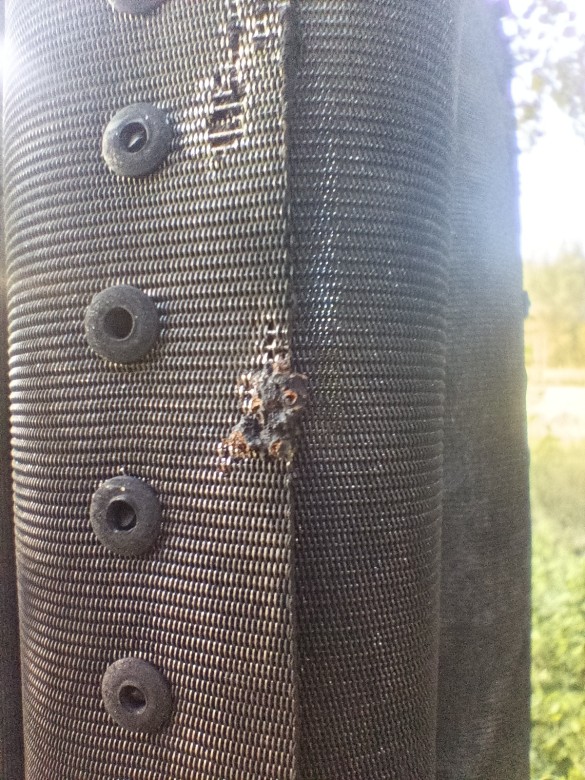

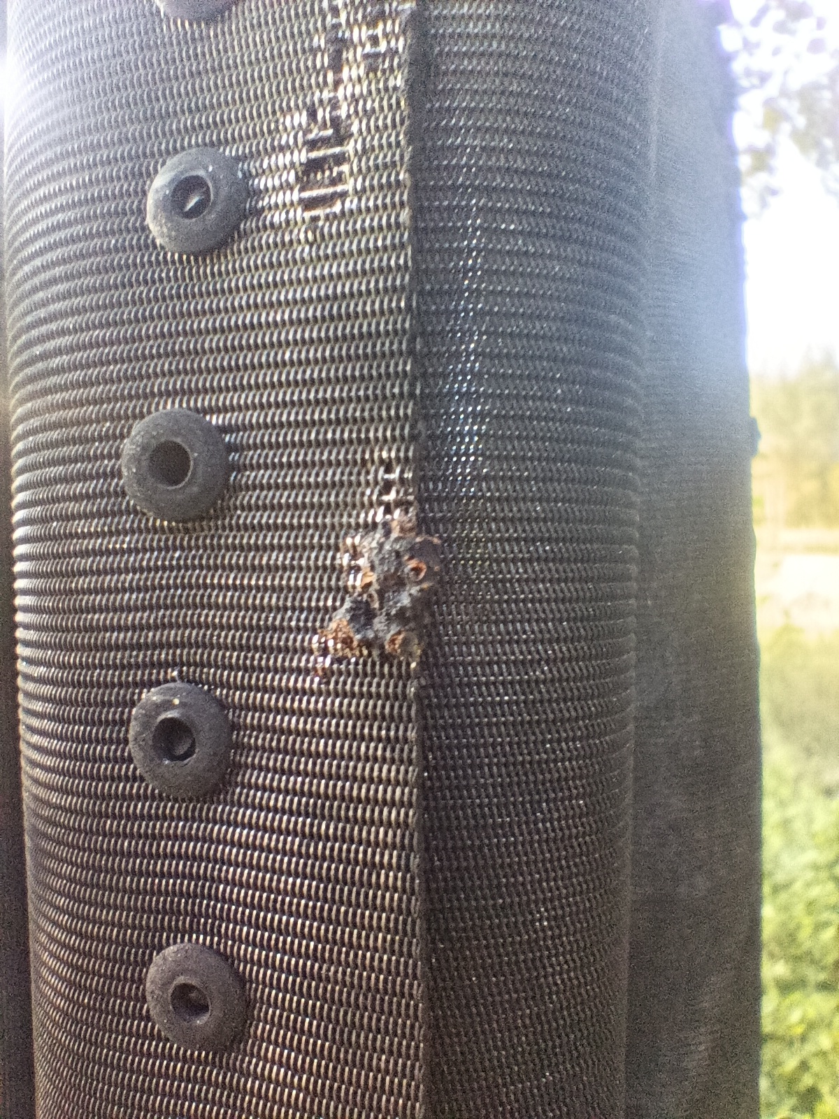

Valitettavasti tuli todettua että rst-verkko ruostuu vaikkei sitä olisi hitsattu. Näitä sukkia tosin ei ole peitattu.

siis - hä , syöpyy vaikka ei olisi hitsattukaan,, nyt kykyllä tulee mieleen ,onko jotain kuumakorroosiota,, kun noin ehjästä pinnasta syöpyy voi olla että hapokkaat höyryt ja 200% astetta vaikuttaa noin , on kumma juttu
