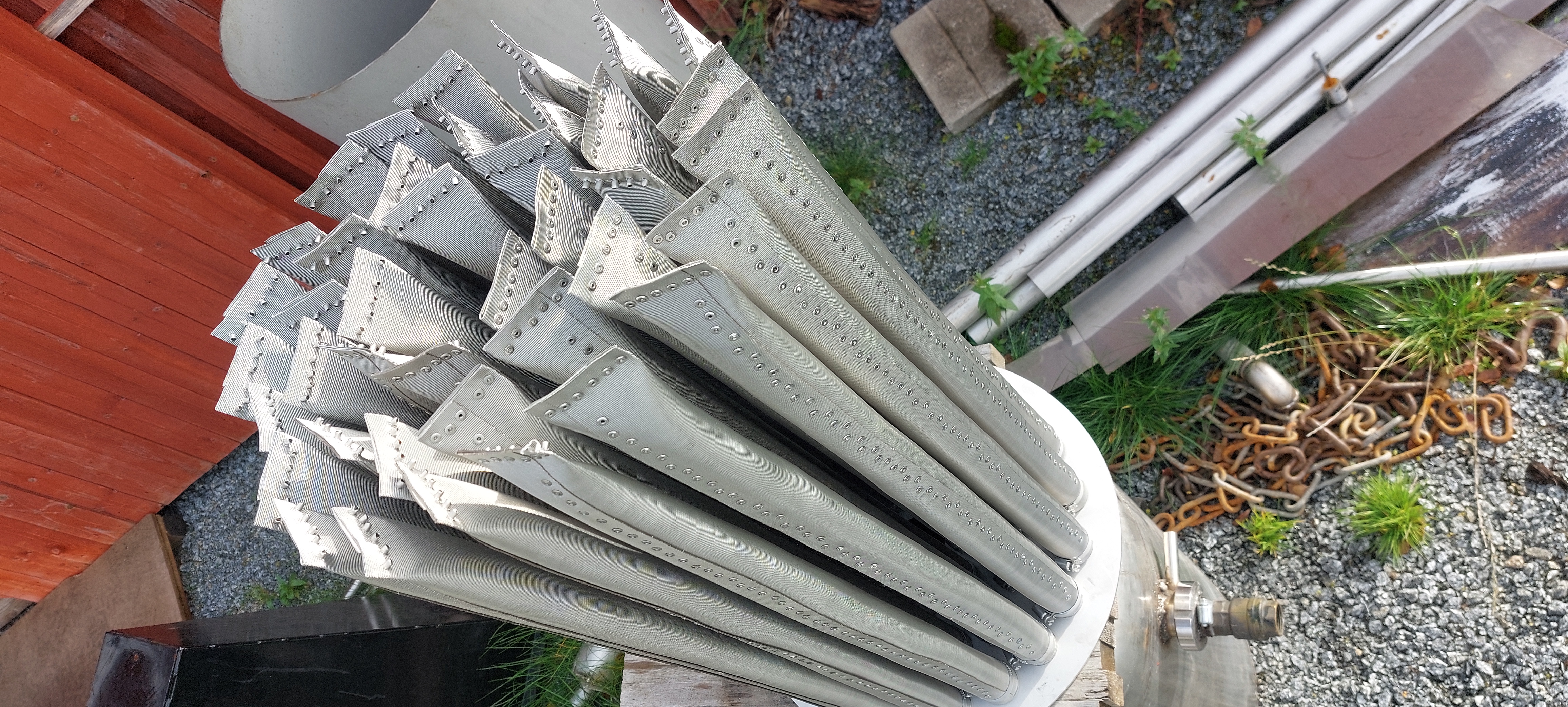

pauli
Viestit: 17
Liittynyt: 23 Maalis 2022, 00:25
Re: Kuumaverkkosuodatin
Viesti Kirjoittaja pauli »
Tässä kuva.peitattuna
