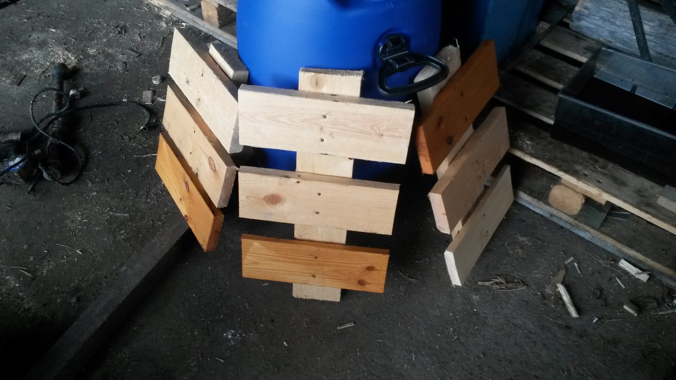

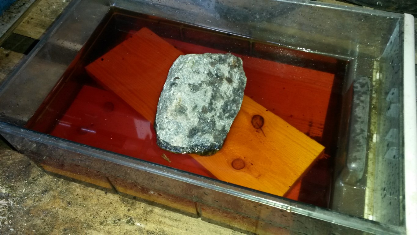

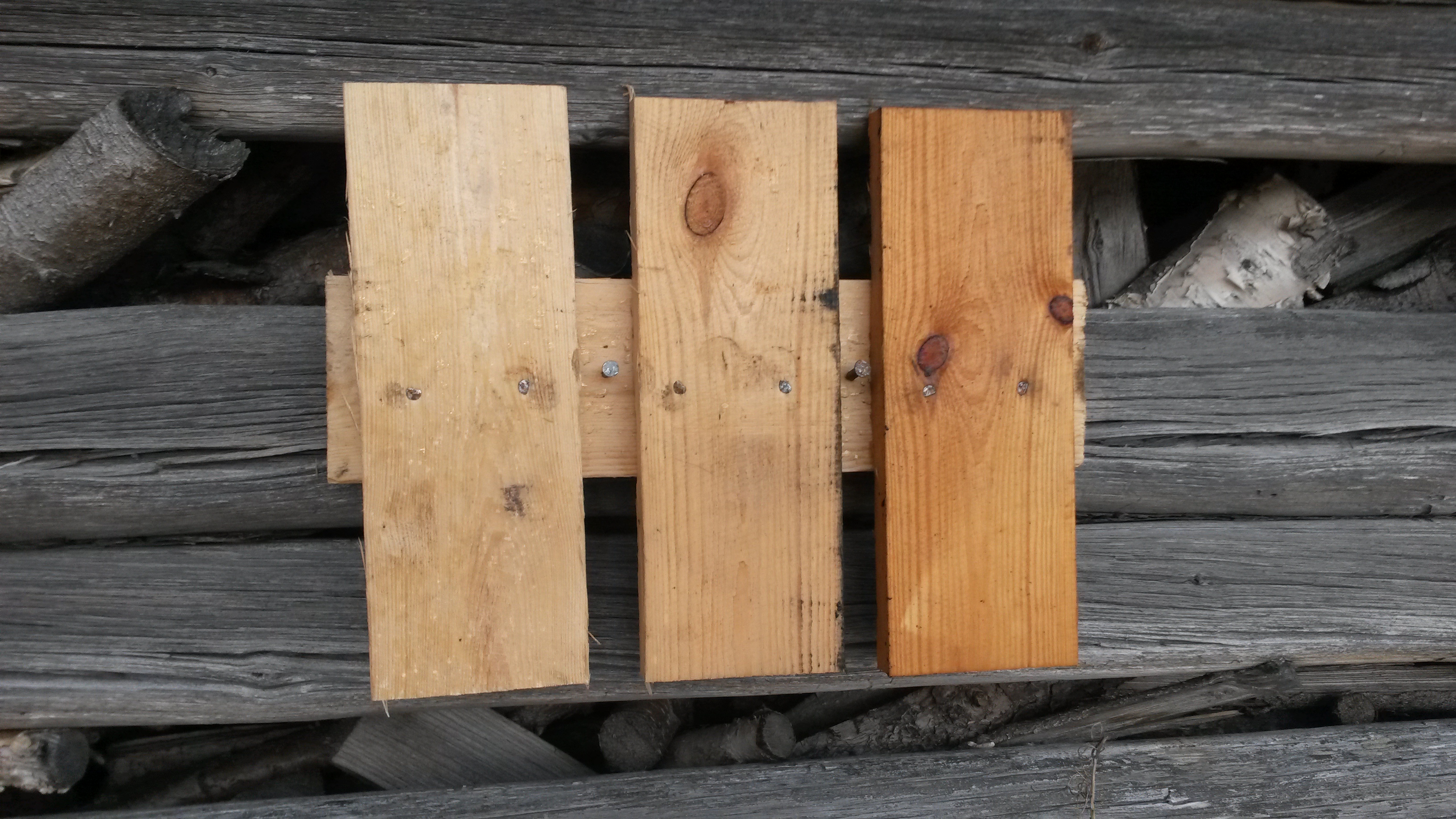

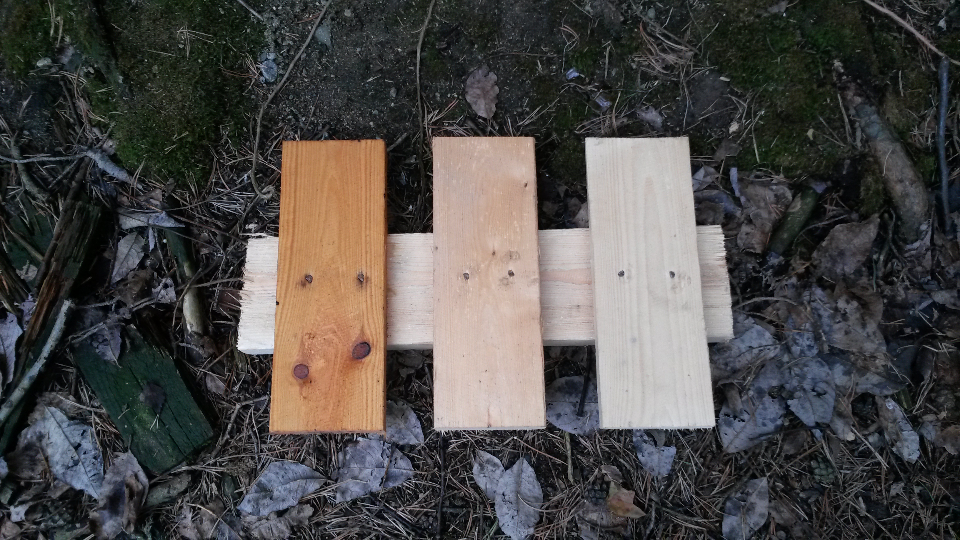

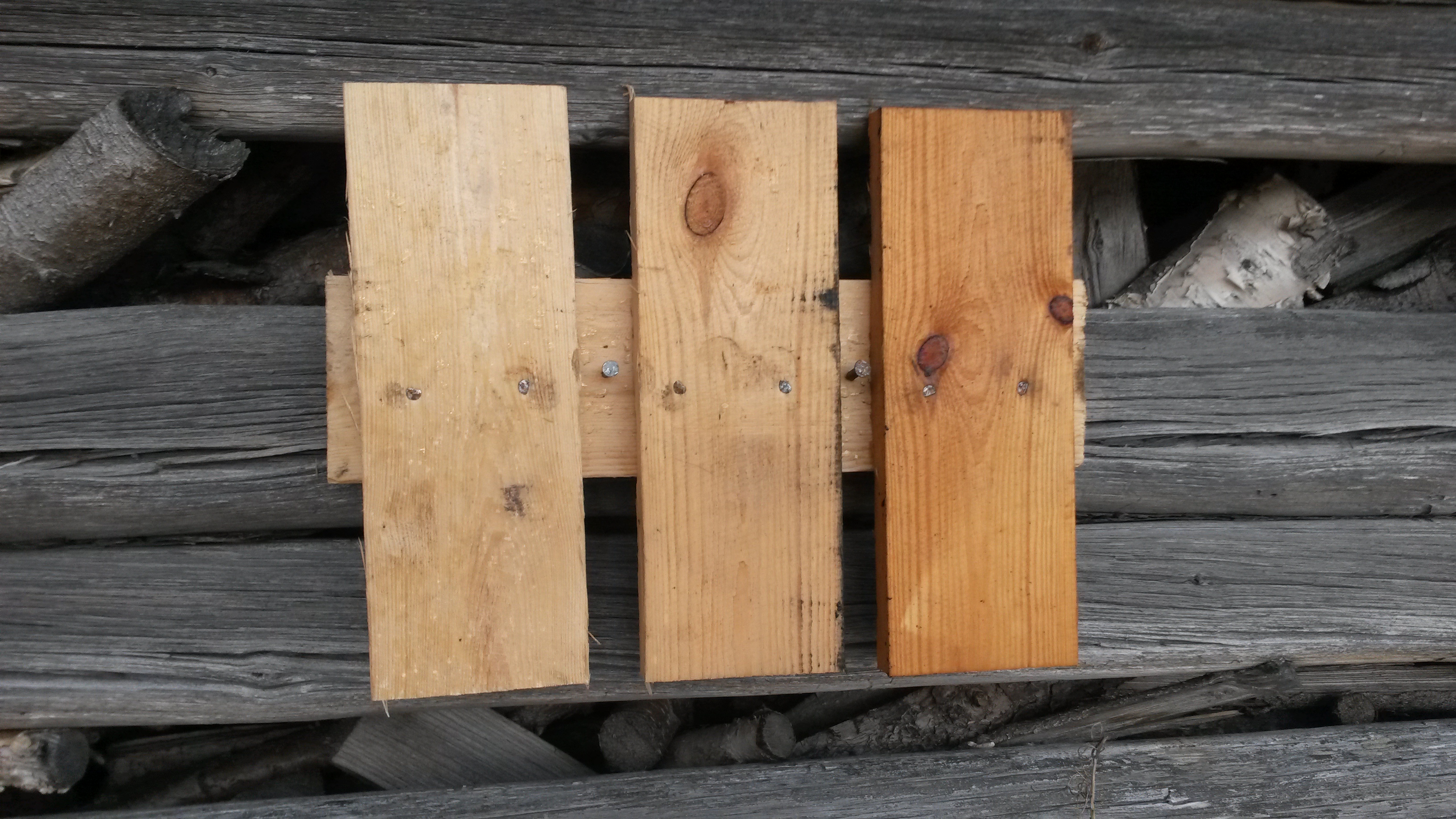

Aloitin vappuna pitkä-aikaisen testin häkäpöntön lauhteen soveltuvuudesta puun kyllästysaineeksi. Valmistin kolme testikappaletta, joissa jokaisessa on kiinni kolme erilaista lautaa. Yksi lauta on käsittelemätön, toinen on sivelty pensselillä kahteen kertaan ja kolmas on ollut upoksissa lauhteeseen 24h. Sijoitin testikappaleet jokaisen eri paikkaan, yhden maahan räystästipun alle, toisen ladonseinään auringonpaisteeseen ja kolmannen kosteaan navetan nurkkaan. Tarkoituksena on selvittää lahoaako käsitelty lauta hitaammin kuin käsittelemätön.

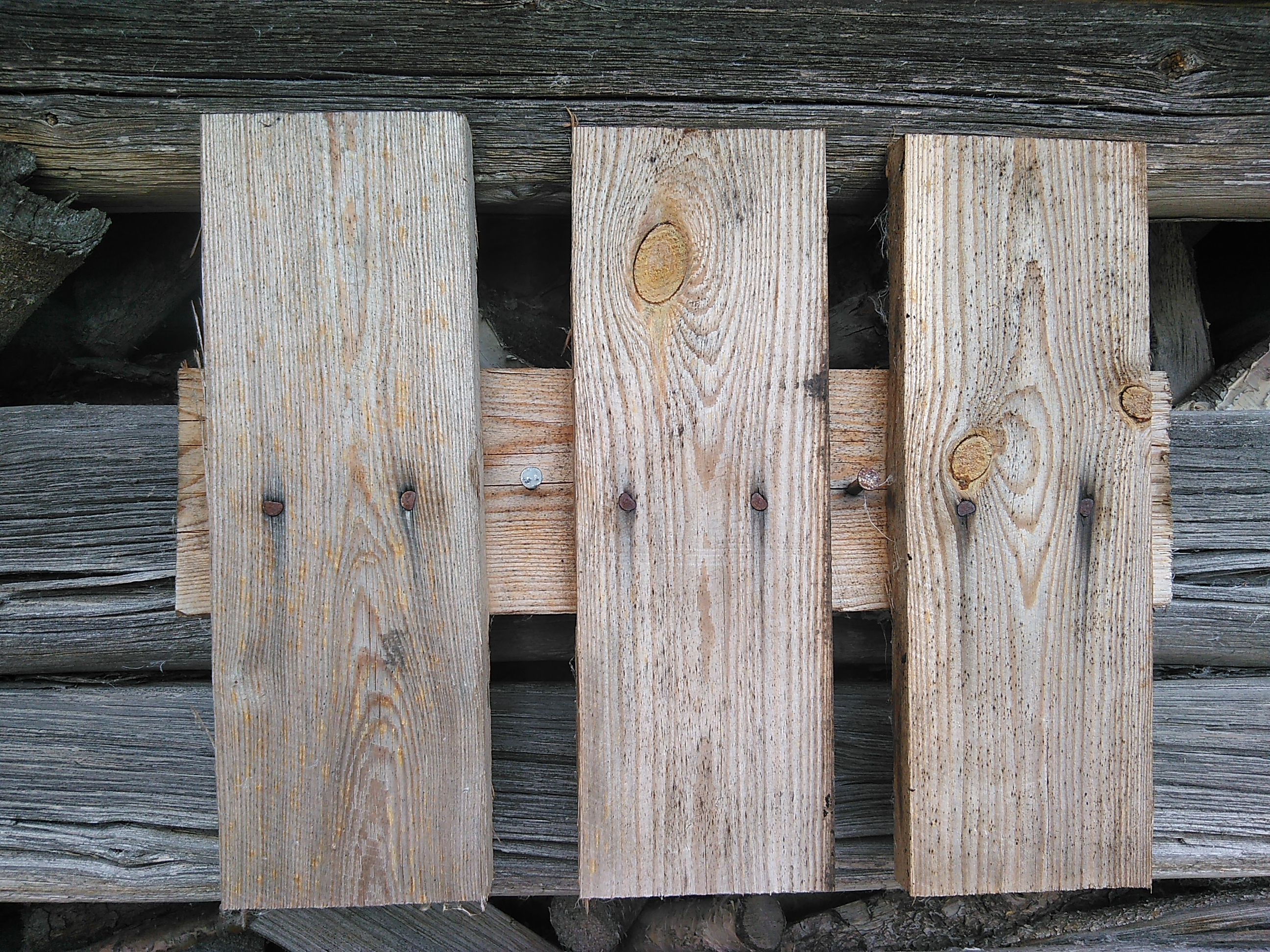

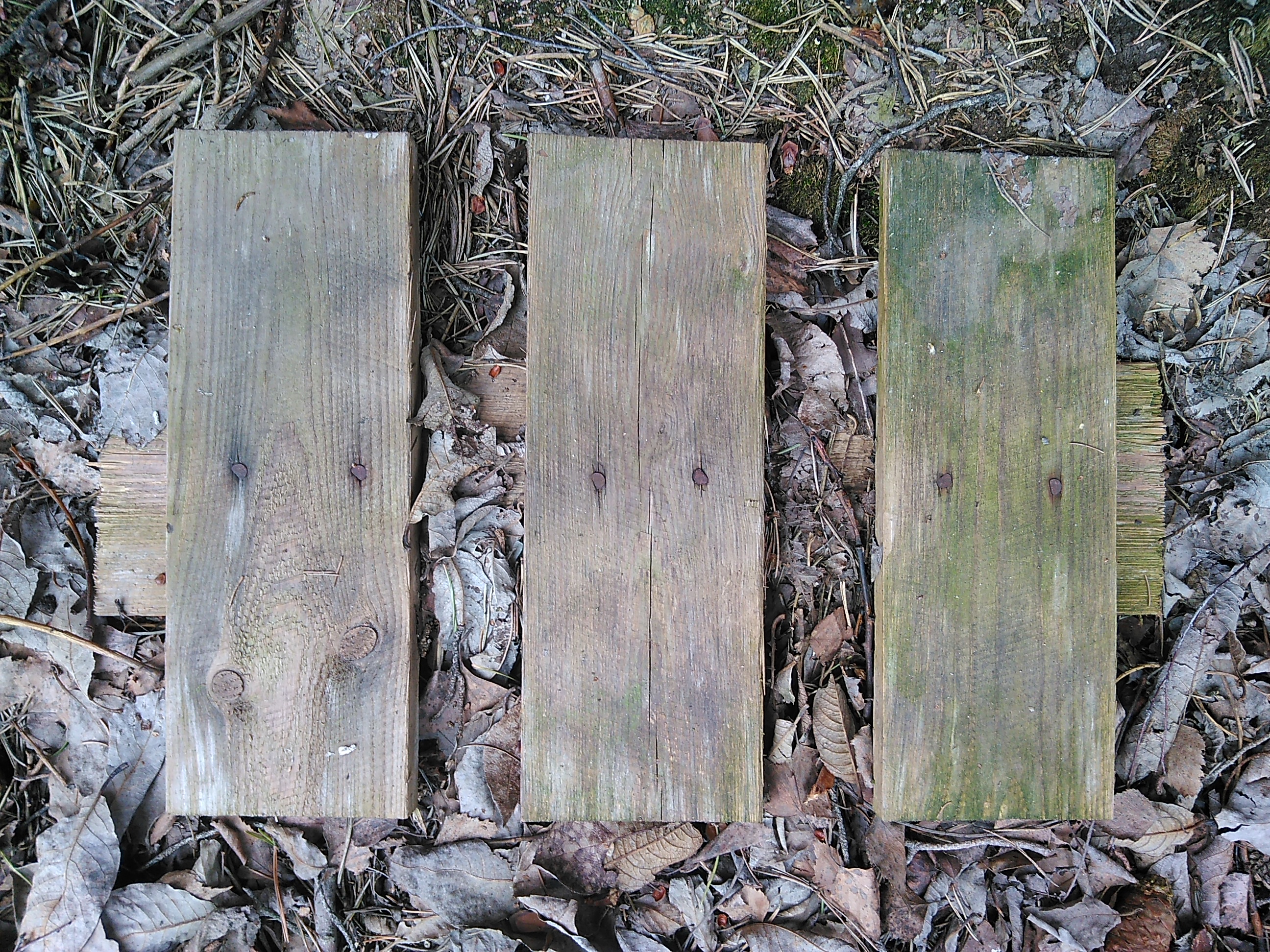

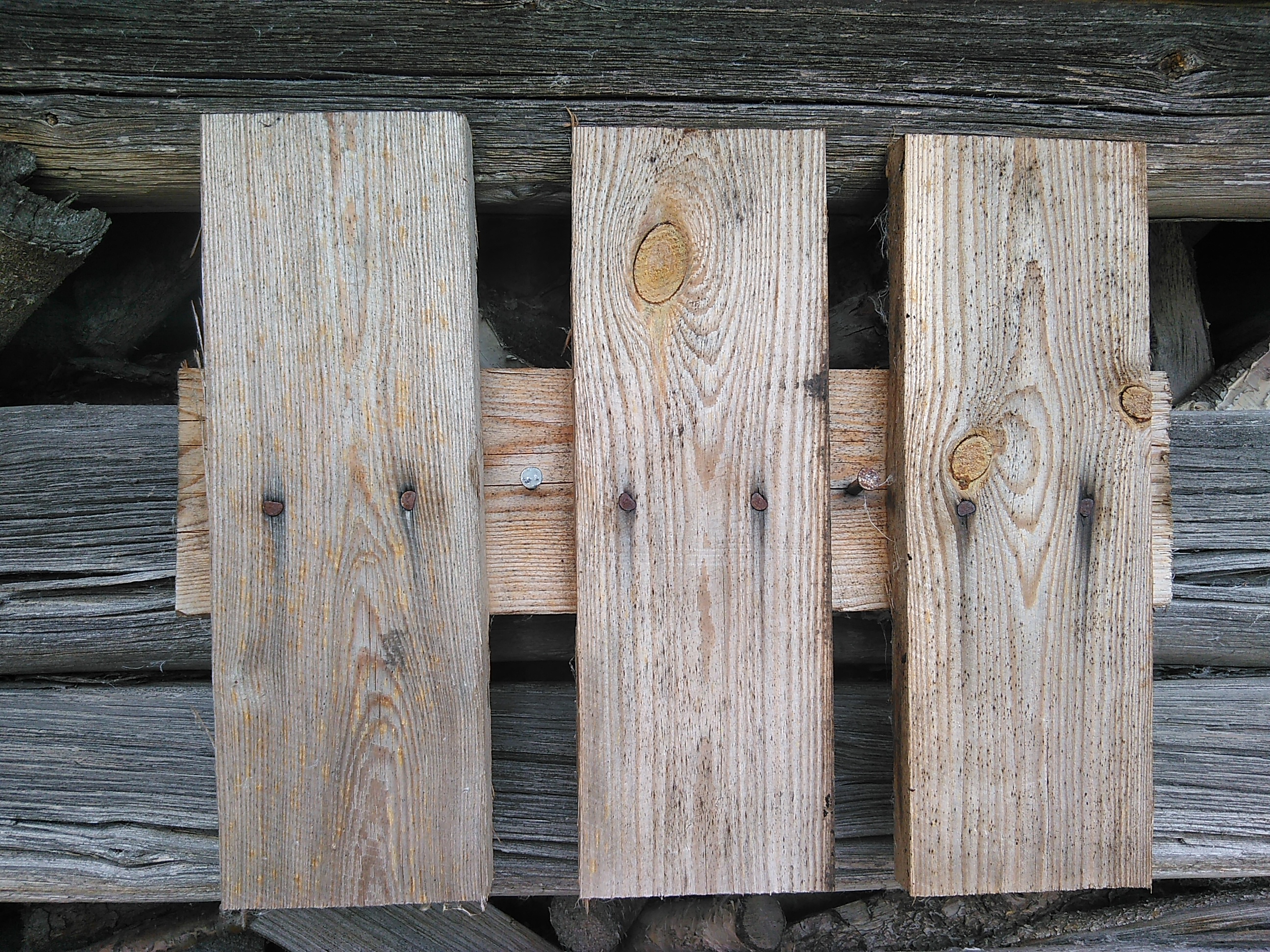

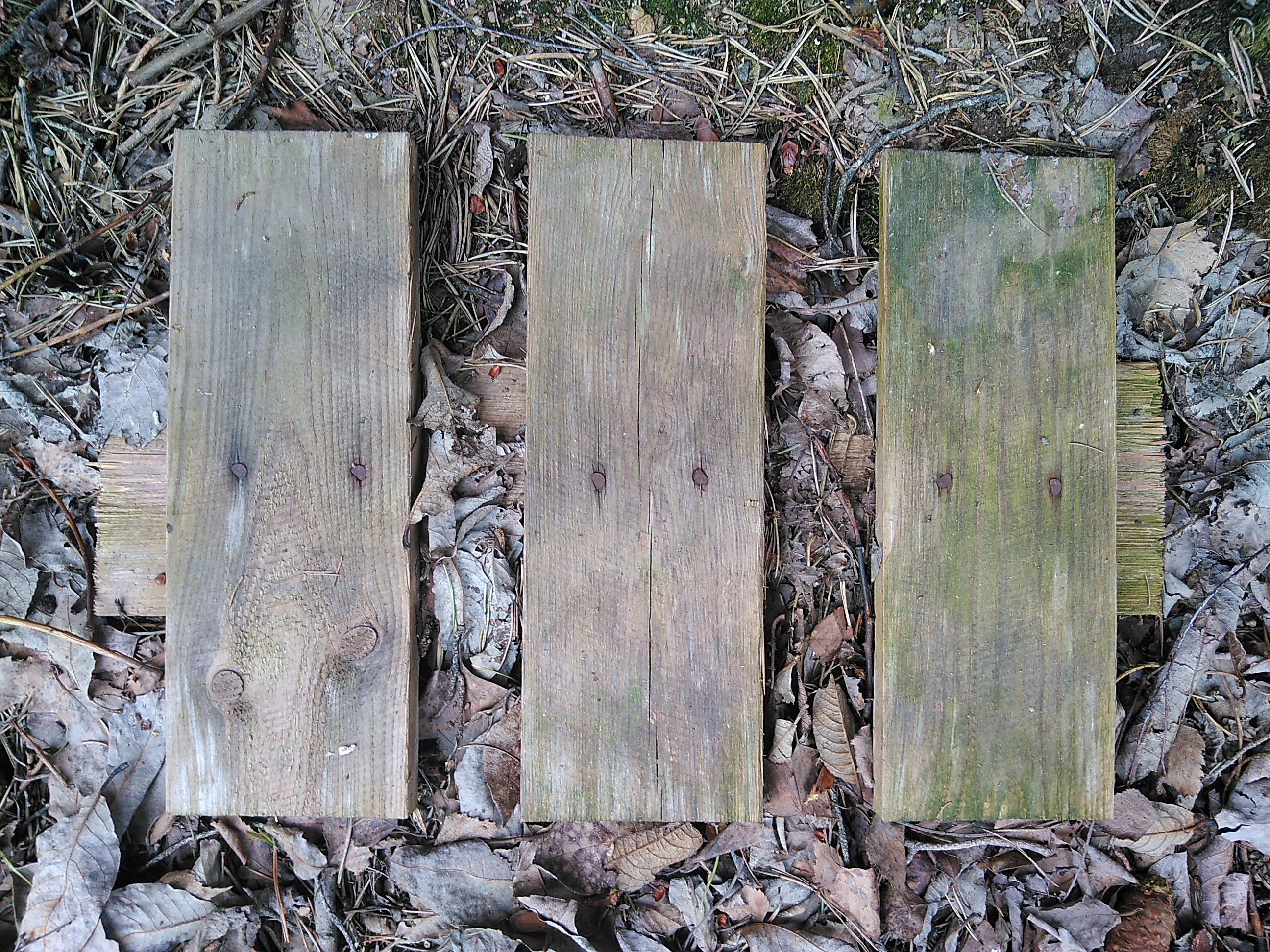

Nyt on kulunut kaksi vuotta testin aloittamisesta. Lautojen ikääntyminen näyttää olevan varsin tasaista, suurta apua ei lauhdekäsittelyllä näy olevan. Merkittävinpänä havaintona näyttää olevan se, että maassa olleissa laudoissa käsittelemätön lauta on sammaloitunut huomattavasti enemmän kuin käsitellyt laudat. Navetan nurkkaan jätetty testikappale on kadonnut vuosien aikana. Joko lehmät ovat sen syöneet, tai sitten joku on siivonnut sen pois roskien mukana.
