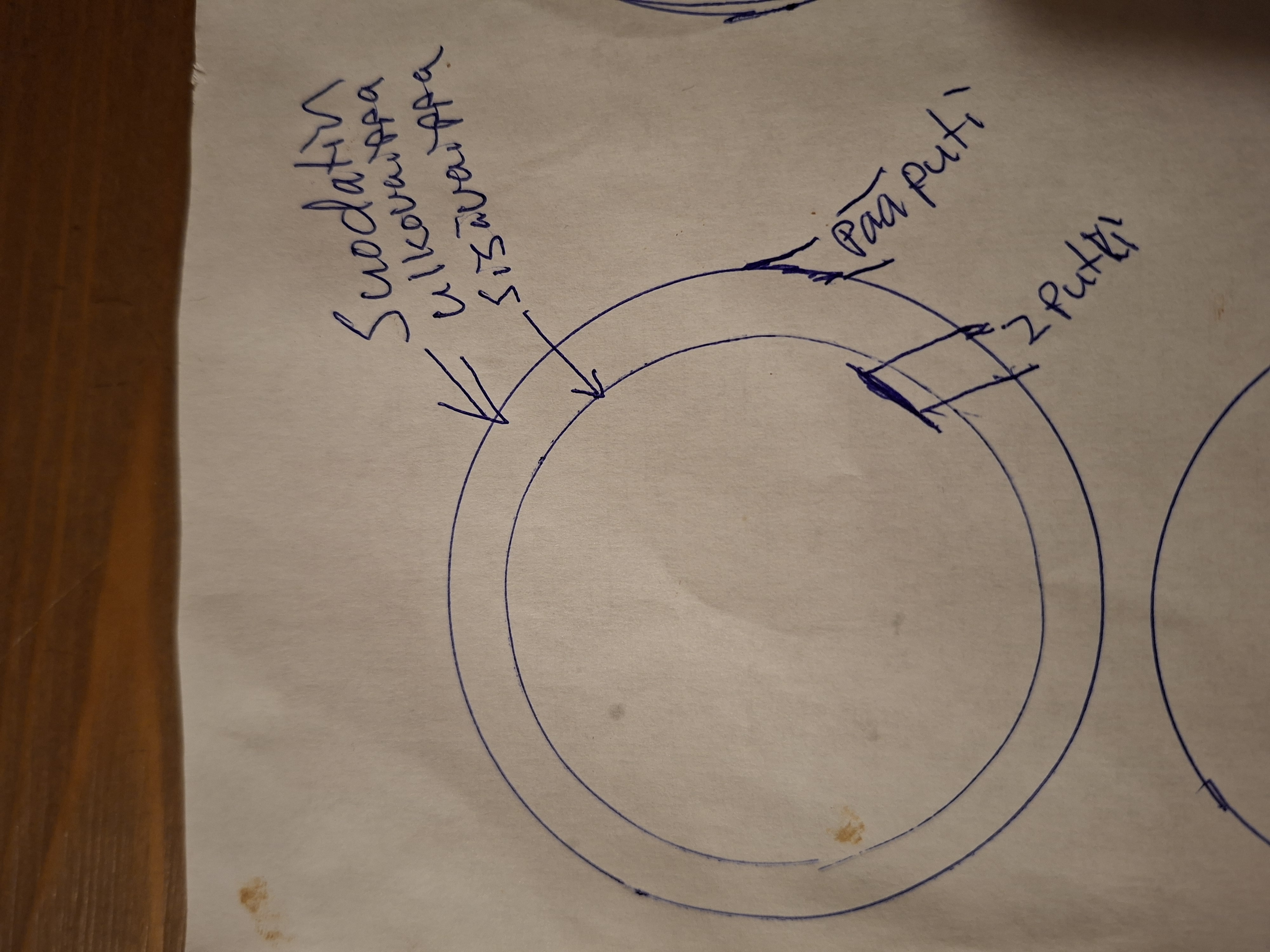

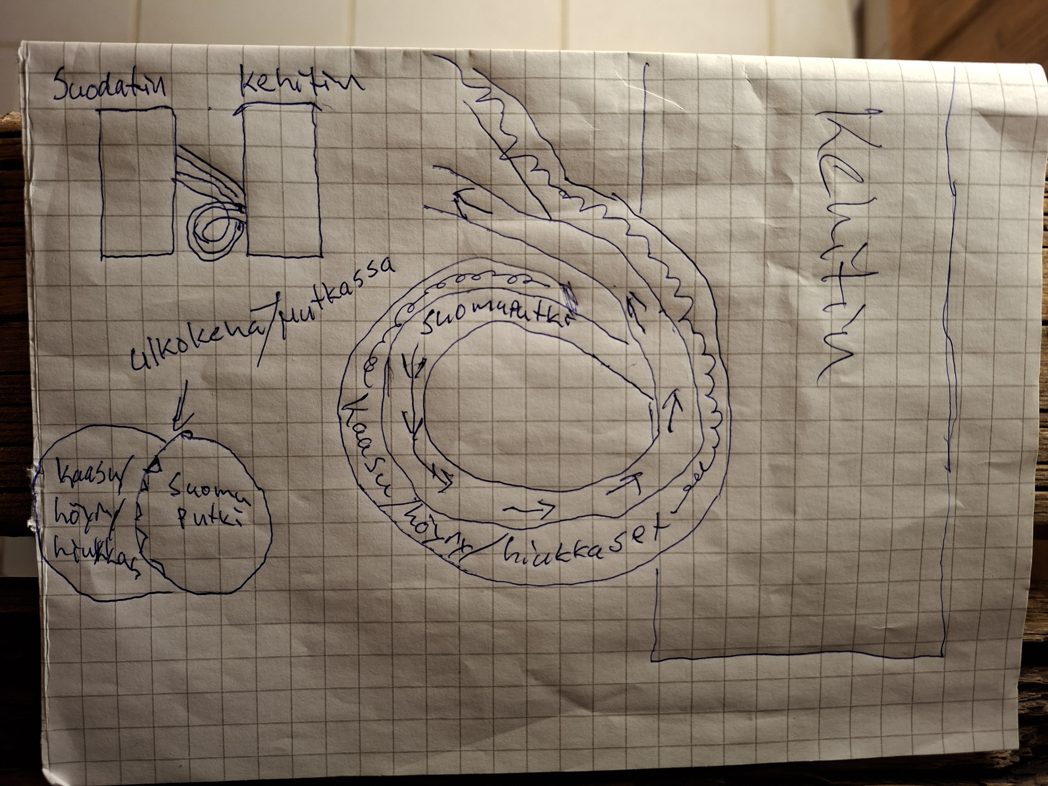

Mulla nousi tämmönen ide päähän.eli putki joka lähtee kehittimestä suodattimeen.sehän on lyhyt pätkä.
Entäs jos siinä eroteltaisi kaasua ,tuhkan ja höyryn/ hillenpalasien seasta .ennen suodatinta.
Eli putki olisi siiamilainen ja tekisi yhden mutkan .pääputken mutkan osan ulkokehällä olisi "suomut" .kun kaasu virtaa putkessa niin suomut jotka ovat myötäkarvassa , niin niitten reikien läpi karkaisi kaasu/höyry/pienhiukkaset rinnalla olevaan putkeen.voidaan kutsua sitä 2 putkeksi.
Mitä hyötyä siittä olisi että on 2 putki jossa on eroteltu kaasua päätuhkan/höyryn/putun seastaennen suodatinta .
Voitas sitä porukalla miettiä .esim voidaanko sitä ohjata suoremmin sukille ? Jos siellä on vain kaasua/höyryä/lentotuhkaa? Niin sitä voidaan kaksoismanttelin (suodatinpöntön sisällä) kautta johtaa mutkien kautta, varistamaan lentohkat pois suodattimen tuhkatilaan?
Piirsin kuvan putken ideasta

Tämähän on käytännössä syklooni. Mutta suodatusteho jää varmasti oikeaa sykloonia huonommaksi. Erillinen sykloonipönttö oli yleinen vanhemmassa kalustossa, nykyisin näkee harvemmin. Parempana ratkaisuna näkisin tämän nykyisen käytännön jossa syklooni yhdistetään suodattimeen. Kun kaasun johtaa pyöreään suodattimeen jyrkässä kulmassa, syntyy suodattimen sisälle pyörre, joka erottelee isommat partikkelit sykloonin tapaan.

Pääputki siis lähtee normaalisti kehittimen alaosasta yhdellä putkella .mutta het noin 1-5 cm etenpäin alkaa 2 putki joka kiertää rinnan ulkokehällä suodattimelle.pääputki menee myös suodattimelle .imu siis käy tapahtuu 2 putken kautta

Suodattimen sisältä vois näyttää vaikka tältä.
Pääputki on jossa ulkokehällä suomut
2 putki jossa kaasua/höyryä /pienhiukkasia/lentotuhkaa
Pääputki kiertää normaalisti sisämanttelin kautta.
2 putken päässä pieni ohjain pelti että kaasu ei mene suoraan sukille . Siis kaasut törmää suoraan tai vinosti ohjainpellille joka on tietenkin vähä irti putken päästä .
Eikö Touko sun suodattimet ollut alimitotettuja (testimielessä)?.voisko tässä olla ideaa sulle ?
Kuvassa puuttuu sukat jota en piirtänyt .idea on että sukille on heti tarjolla kaasua

Suomureijät voidaan korvata poraamalla .koska pääputken sisäpuolelle syntyy porauskraatteri .reijän koko ehkä 3-5mm

Semmonen muutos vielä tähän mutkaputkeen.entäs jos 2 putki kiertääki kuitenkin sisäkehällä.koska ulkokehällä on kaikki ,kaasua , höyryä , hiiltä,tuhkaa .niin sillon saadaan sisämutkasta vain kaasua/höyryä .juuri sitähän tässä haluan saadakki , ja se putkenpää suoraan sukille toki ohjainpelti/läpyskän kautta..
