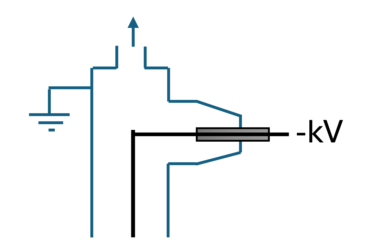

Nyt ajatuksena tehdä elektrodi jäykästä tangosta ja ripustaa se vain yläpäästään oheisen kuvan mukaisesti. Mutkan tarkoitus vähentää eristimen likaantumista.
Kasaus- ja purkuteknisistä syistä elektrodin mutka toteutetaan luultavasti mutterilla ja kierretangolla. Mietinnässä vielä laittaisiko pystytankoon korona-piikkejä vai ei. Käytännössä tarkoittaisi teroitettuja täyteainelanganpätkiä hitsattuna kiinni.
