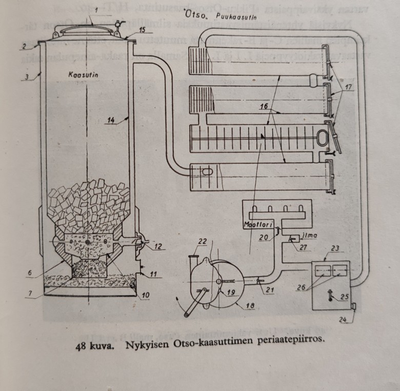

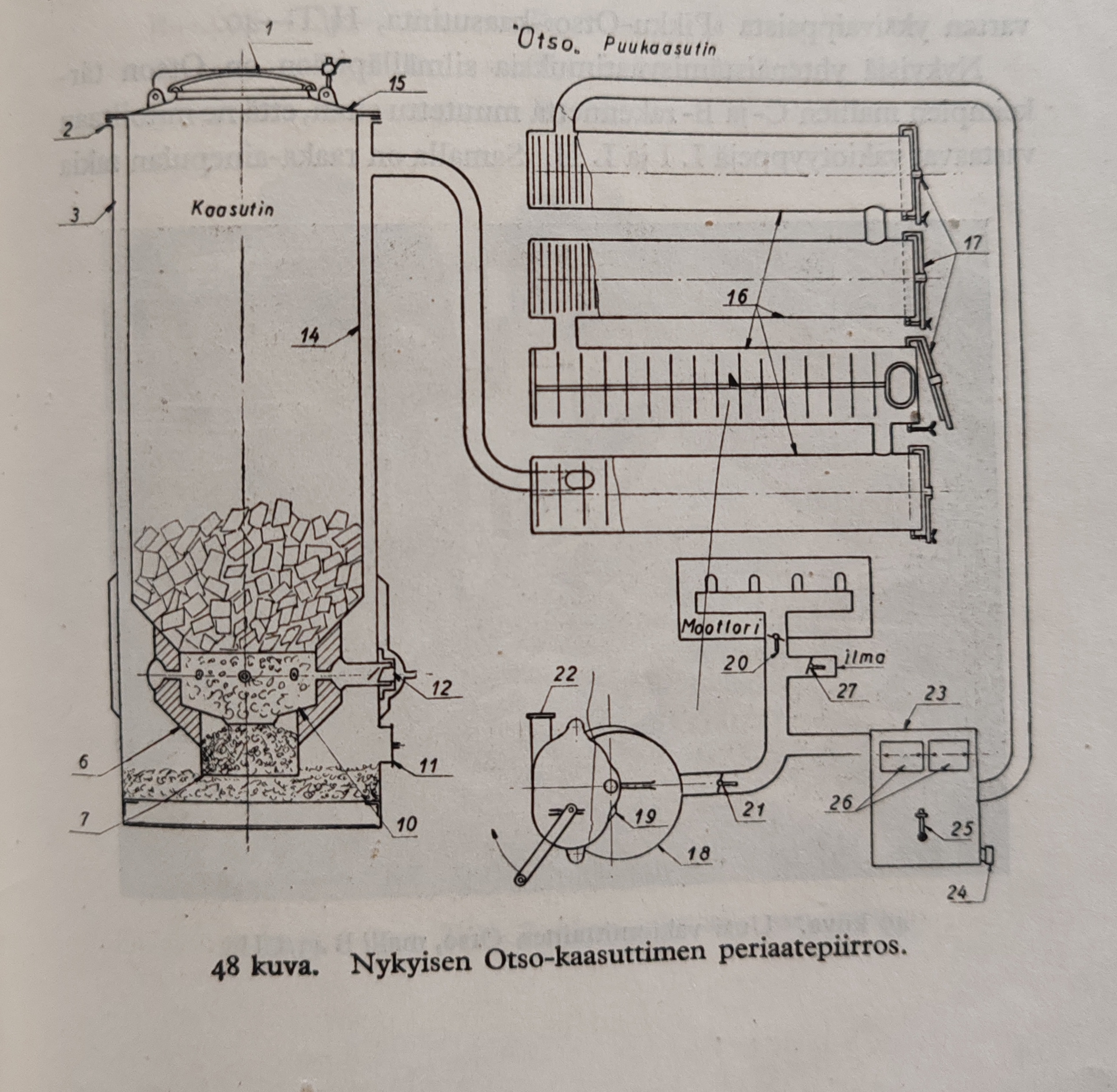

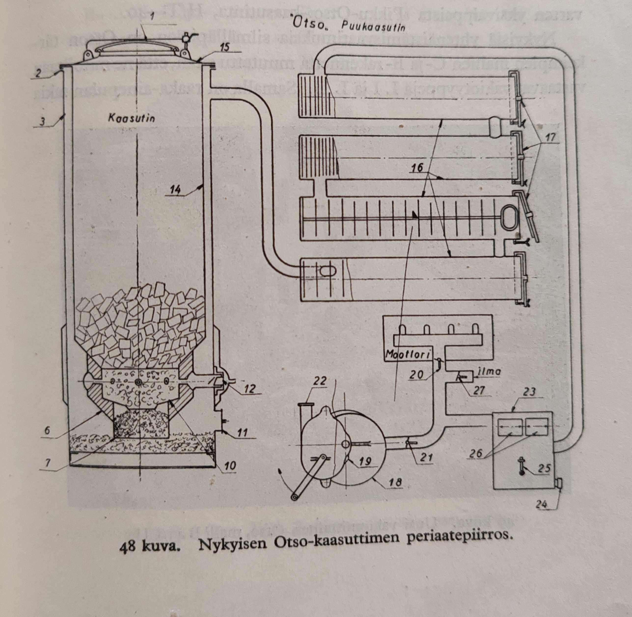

Otsossa oli vähän saman tapainen esisuodatin, mutta ilman sähköä.

Alussa rakensin tuollaiset peltilevy karkea suodattimet , joss oli peltilevyissä paljon reikiä la levyjä kymmenkunta perättäin - ei toiminut pöly tuli vaivatta läpi . painoa paljon,, otso muuten on senajan vetotesteissä pärjännyt hyvin,, oli paras . ja jos jotain vielä mikä on kummaa , on että suutimet oli vain reijät valumassassa , ilma mitään hienoja paljon teoriakeskusteluja aiheuttaneita sorvattuja suuttimia. että miksi jokin toimii ja jokin ei siinä on vielä tuumaamista,,

Minulla on vanhan mallinen otson pesä (neljällä ilmasillalla) ja kyllä siinä ihan suuttimet on. Tosin suorat putket vaan.
Akmo 520 kiv ja sg on ainakin kartioidut suuttimet.

Joo suorat ne on ,, ilman että varsinaisesti tulisivat ulos tulipesän sisäseinästä , ja toimivat niinkin hyvin että kyntö traktorivetokisan voittivat hyvin , noissa vanhoissa puukaasukirjoissa on koe ajoja , ja siinä kyseinen otso on paras -- on käyty keskustelua kuinka suutin pitää olla kartioporattu sisältä ,että ilma virtaisi oikein , ja sitten ulkopuolelta suutimen pää pitää olla kärkeäkohden sorvattu teräväksi , n o ei siitä kait haittaakaan ole mutta tämän perusteella turhaa,, olisiko otson tehokkuus kinni siitä tulimassasta , joka käy ilmeisen kuumana ja parantaa tehoa , muuten ei mitoituksessa ole mitään mullistavaa ,.. mielenkiintoista ,, aiheesta löytyy uutta koko ajan kun etsii,,
