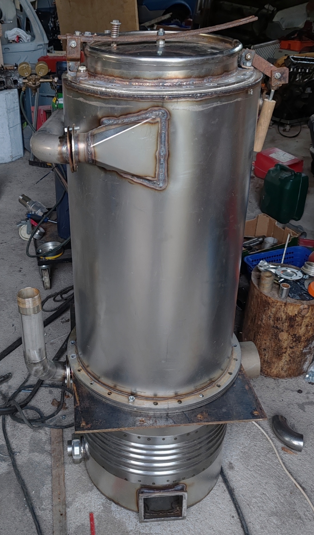

Mietin vielä riittäisikö arinalta lähtevien hiilihiukkasten keräämiseen "laiska" sykloni varustettuna sähkösuodattimen elektrodilla.
Ajatus siis että tulevan kaasun virtaus ohjataan keräyssäiliöön tangetintiaalisesti samaan tapaan kuin perinteisessä syklonissa, mutta nopeus on pienempi ja keskiputkea (vortex finder) ei ole. Tällä haetaan vähäistä virtausvastusta ja painehäviötä. Syklonin laiskuus kompensoidaan elektrodipiikeillä jotka voimistavat coronapurkausta kammiossa ja näin tehostavat hiukkasten erottelua.
Kuva
Toki perinteinen sykloni on toimintavarma ja helppo valmistaa, mutta kuten joku aikaisemmin totesi, kiertoliike ei tule ilmaiseksi. Tässä ajatuksena ettei kaasun nopeutta yritetä kasvattaa, jolloin painehäviö jää vähäiseksi. Kuitenkin arinalta lähteneet ja kaasuvirran mukana kulkevat hiilihippuset saataisiin kerättyä pois. Noki itsessään oletuksena palaa pois jos polttoputken yhteydessä, jolloin kaasuvirrassa mukana tuleva hiili on arinalta irronnutta.
Kuten edellisellä videolla nähdään, sähkösuodattimen sähkökenttä vaikuttaa myös hiilihippuihin jotka pomppivat putkessa. Tältä pohjalta syntyi ajatus että sähkökenttä pystyy vaikuttamaan myös savua tai lentotuhkaa isompiin kappaleisiin, etenkin jos ne vielä kiertoliikkeen avulla erotellaan.

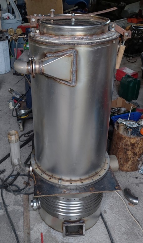

Ensimmäinen kaasutuskokeilu sähkösuodattimen kanssa on lupaava. Aikaisemmin soihdun sisäpintaan kertyi valkoinen tuhkakerros, ja nyt ei kertynyt. Jokin selkeä muutos on siis tapahtunut.
Kuva
Suodattimen keräysputken sisäpinta puolestaan on valkaistunut. Ennen kokeilua putken sisäpinta oli musta aikaisempien harjoitusten jäljiltä. Yhdellä pienellä pesällisellä ei vielä kuitenkaan kovin suuresta ole tuhkaa ehtinyt kertyä.
Kuva
Kameran automaattivalotus taas huijaa. Luonnonvalossa silmällä katsottuna soihtu on selvästi musta ja suodatinputki on selvästi valkoinen, mutta kännykkä pyrkii korjaamaan valotusta.
Eristimet on tehty Jussi Vilppulan idean mukaisesti posliinisulakkeista. Kuvassa oikealla puolella on putken päässä olevä läpivienti-eristin, ja vasemmalla elektrodilangan alapäässä oleva ilmarako eristin, jonka tarkoitus on pitää lanka putken keskellä. Liimana käytetty takka/tulikittiä.
Kuva
Elektrodina on käytetty 1.6mm HST TIG-täyteainelankaa. Eristin ja elektrodilanka keräsivät merkittävän nokikerroksen. Sähkökentän muodostumisen kannalta sähköä johatava noki ei ole ongelma, mutta eristimen pinnalla se saattaa aiheuttaa sähkön vuotamisen.
Kuva
Yläpään eristin ei niinkään ollut nokeentunut. Kaavakuvissa usein esitetään että alapäässä on pelkkä paino ilman eristintä, mutta liikkuvassa ympäristössä sellainen ei liene kovin toimiva.
Korkeajännitegeneraattori on sijoitettu omaan koteloon suodattimen yläpuolelle. Keskellä näkyvä puneinen puikko on 1MOhm suojasarjavastus jolla jännite johdetaan elektrodiin. Rungon maadoitus tapahtuu kierretankojen välityksellä. Maadoitus on kytketty pistorasiaan.
Kuva
Oleellisin kysymys jatkokehityksen osalta lienee miten pidetään elektrodi paikoillaan ilman että aiheutetaan riskiä sähkön johtumisesta eristimen pinnalla olevan nokikerroksen kautta. Jäykkä elektrodi esim. 6mm RST-tangosta voisi olla yksi vaihtoehto, jolloin riittää että tanko on tuettu riitävän hyvin vain toisesta päästä.
