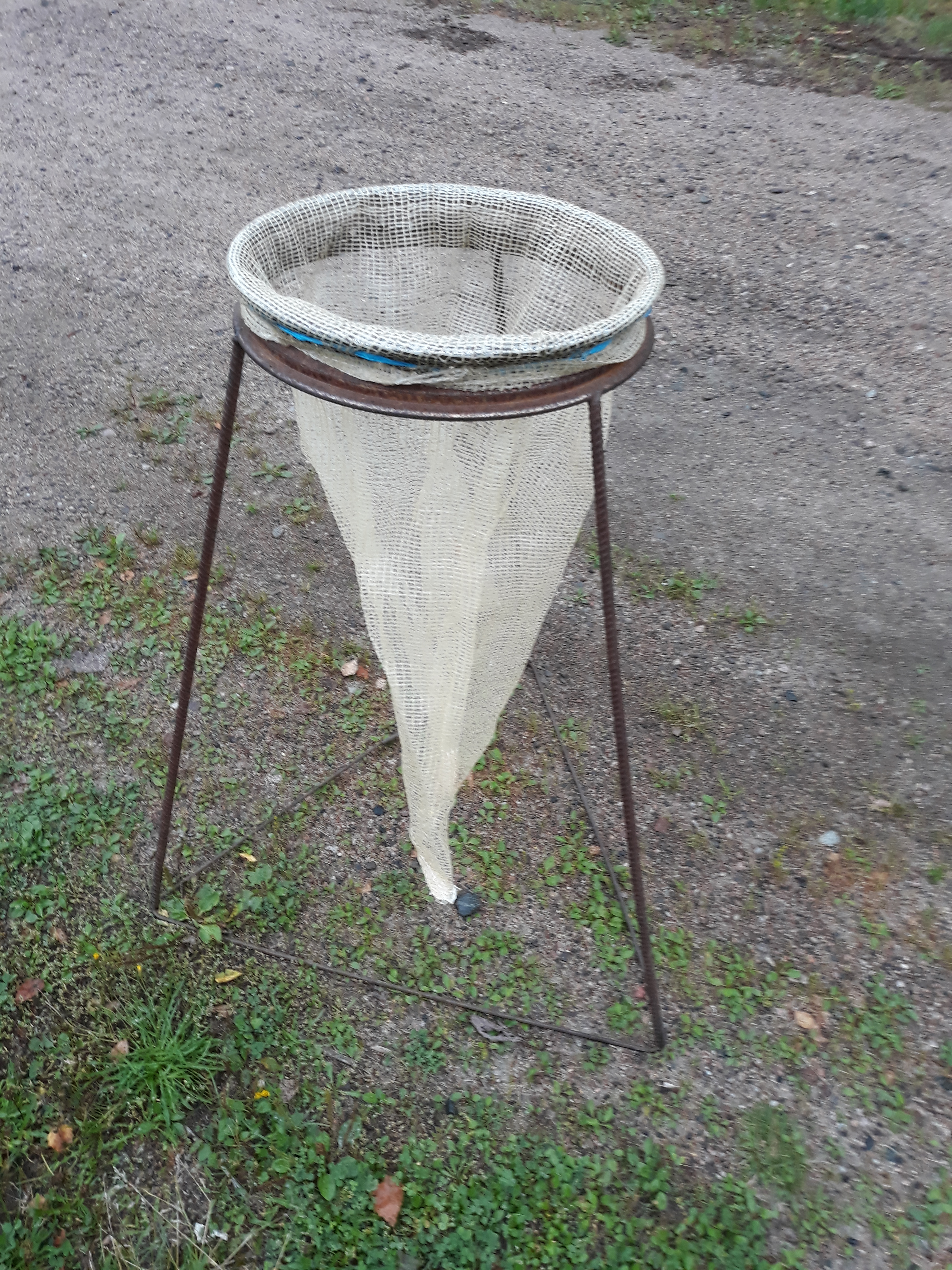

Onko tietoo?
Nimittäin miten säkitetään kätevästi pilkkeet ja hakkeet.
Minulla on tuossa traktorin peräkärry täynnä haketta ja verkkomallisia klapisäkkejä.
Työlästä puuhaa lumilapiolla tuo pakkaaminen.

Lapio on paras väline säkittämiseen. Minulla on tällainen säkitysteline, saa lapioida kaksin käsin. Näin mallin kerran yhdellä hevostallilla jossa säkitettiin hevosenpaskaa.
